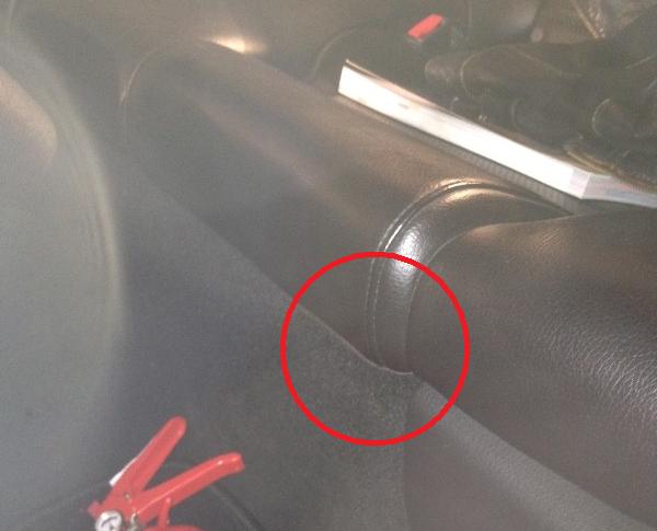

Tak tady mas fota, v krouzku je oznaceny misto kam zajedes rukou pod hranu sedacky, nahmatas takovou jakoby packu a jak ji zamacknes tak roh sedacky vytahnes nahoru a to same na druhe strane.Pak jen sedacku celou povytahnes smerem k sobe a nahoru a je to :))))
