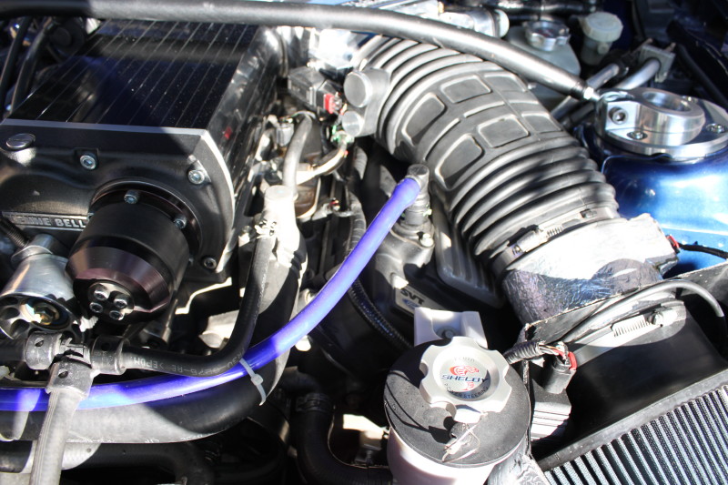

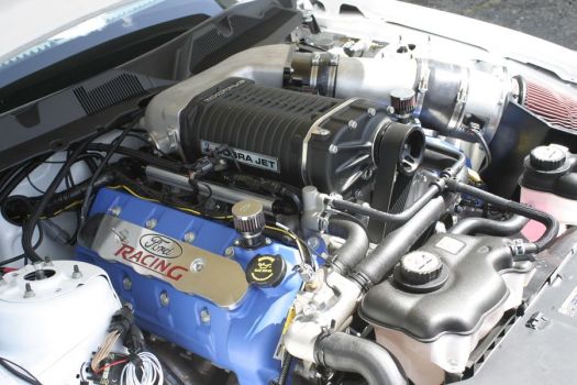

Pokud se Ti stane, že oddech se najednou výrazně otevře či zavře tak se výrazně změní tlaky v sání a klapka to nesvede uregulovat - proto všichni na Mustang co jsou trochu laděné používají stejně jako já odflus baňky :lol: :lol:
foto zde:
kein egr und pcv.jpg [ 52.71 KiB | Zobrazeno 28049 krát ]
na mém autě:
IMG_0001.jpg [ 185.29 KiB | Zobrazeno 28049 krát ]
IMG_0002.jpg [ 161.21 KiB | Zobrazeno 28049 krát ]
IMG_0003.jpg [ 156.88 KiB | Zobrazeno 28049 krát ]
IMG_0008.jpg [ 190.82 KiB | Zobrazeno 28049 krát ]
:lol: :lol: :lol: :lol: :lol: :lol: :lol: :lol: :lol: :lol: :lol:

OK dík.. a protože sem krapet nechápavej, když to jen zacpu, může to dál běžet tak jak zacpaný a bez problému nebo to ty ventily potřebuje funkční a průchozí, takže vyčistit a vrátit? Protože dyby to šlo bez toho, tak by je tam asi nedávali ne?
Asi Ti natluču :!: :!: :!: :lol: :lol:
Vše jsem dost detailně popsal - normálně to zaslep tam kde to vede před klapku a do sání a zkus to - oddechy motoru můžeš klidně nechat fučet volně pod kapotu dokud nebudeš mít ty filtry na prvním obrázku :!: :roll: :roll: :roll: :roll:
