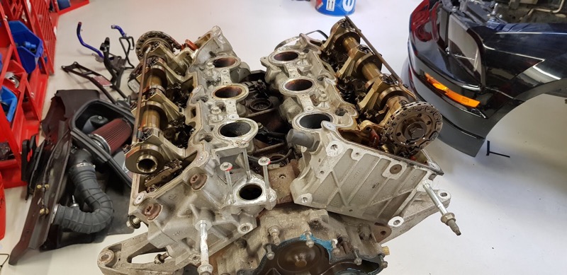

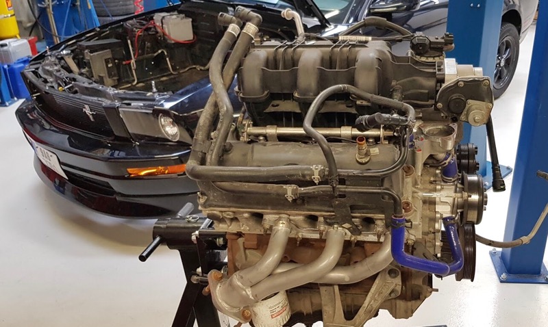

Tak už je operace v plném proudu

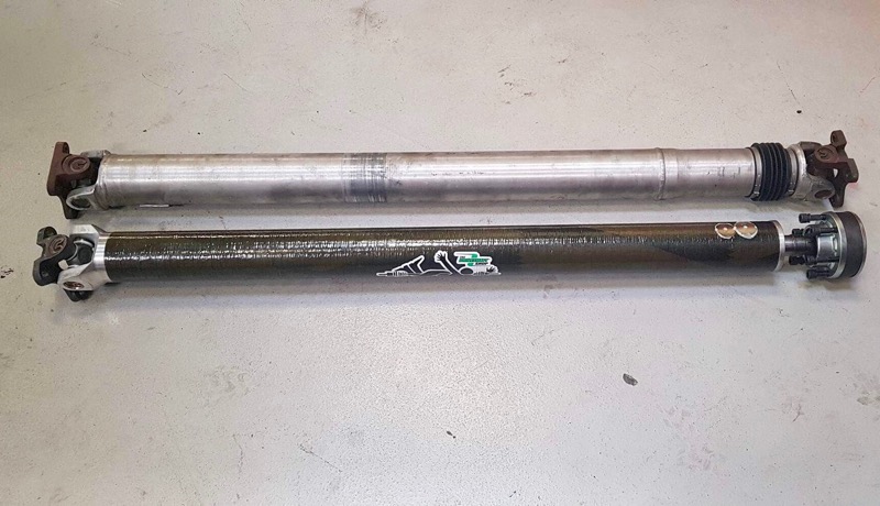

Motor už je v autě a k tomu menší bonus, po hliníku jdu zkusit carbon-ovú hřídel ;)

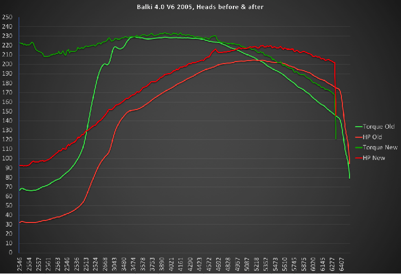

Před a po s novými hlavami. Mezi 3500 - 4500 je ten nárůst menší, úplně dole a nahoře je to citelnejší. Tak všeobecne po celé křivce neco kolem 20 koní v průmeru. Čekal jsem i víc. Ještě musím pojezdit ať si to i sedne ale pocitově je to teď svižné tak akorát na denní ježdení i když dole by to chtelo ješte vědší krouťák, hold ty 2 válce chybí :-)

Jeste jednou ten graf hezky pohromade. Ten torque zespodu jsem predtim ztratil kdyz se udelal dual exhaust na tu V6, tim se ztratil back-presure a zaroven i torque sel dolu.
Vse je ale narovnano a jeste lepsi.

Ta křivka by byla ještě lepší kdybych neměl omezený přívod vzduchu - ani nebudu psát jakou kravinou jsem si ho omezil, ale závada byla odstraněna a teď to teprve táhne jak má ;)
