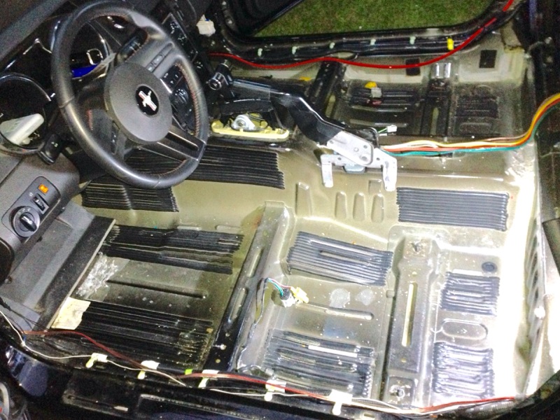

PříspěvekNapsal: ned 19. dub 2015 18:43:45

PříspěvekNapsal: pát 05. čer 2015 20:46:37
Tak zítra dokončíme podlahu. Ještě pak někdy snad i celou palubku rozebrat a sbohem vrzání a vibrací a hluku. Jinak nikdo nemá žádnéj komentář k tomu klepání co jsem psal v předchozím příspěvku? Jestli jít do novych silent bloků motoru, nebo rovnou rozebírat diferenciál?
image.jpg [ 183.61 KiB | Zobrazeno 28949 krát ]
PříspěvekNapsal: sob 06. čer 2015 20:12:21
Tak ještě zítra vrstva zvuk pohlcujuceho materiálu na podlahu a zase to celé poskladat.
