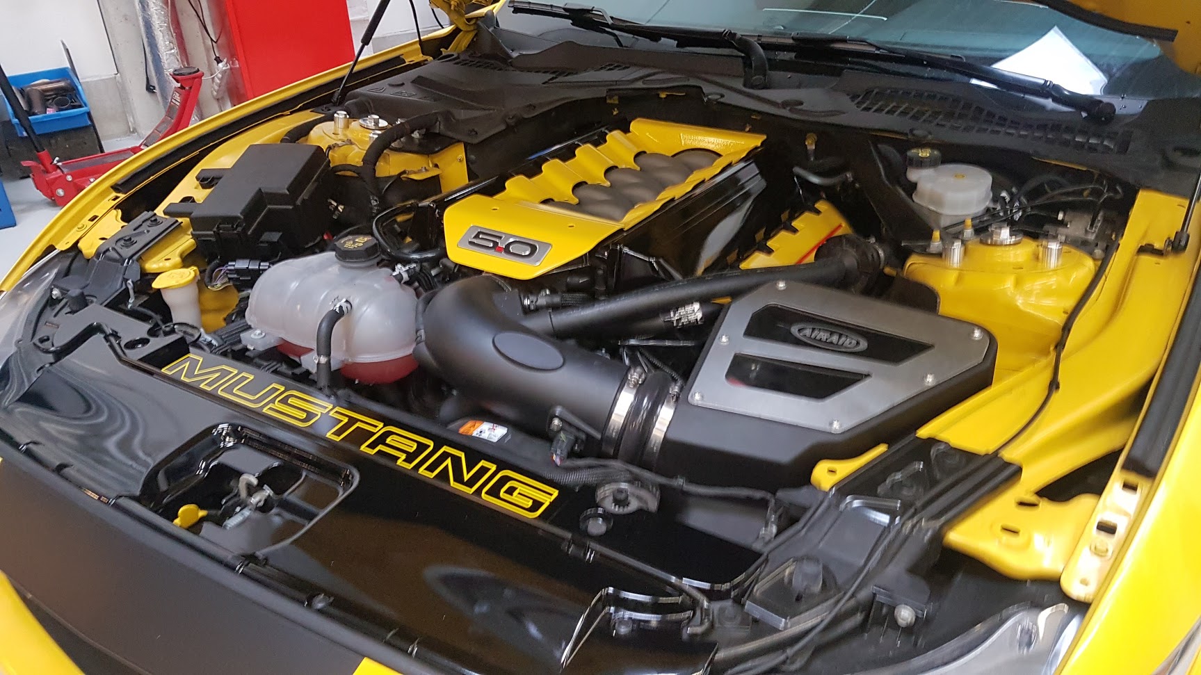

nepřestává mě překvapovat co jsou lidé schopní pořád s Mustangem dělat - Balki půjde na nějaké mistrovství světa ale musíme ho nejdříve vymyslet - já ho nyní již nominuji ;)
motor.jpg [ 342.23 KiB | Zobrazeno 36644 krát ]
inspirace pro motor :lol: :lol:

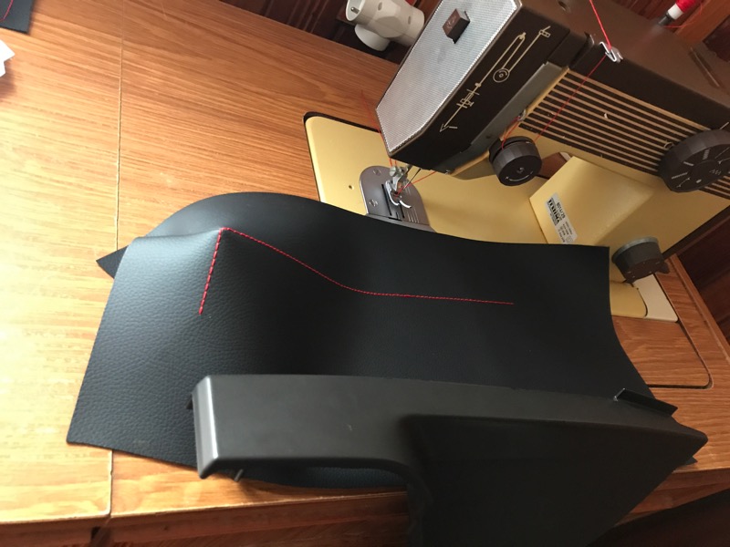

A původně jsem chtěl dát potah na ty panely na palubce někomu ušít, ale pak jsem si řekl prd, naučím se i s šicím strojem. Už se do toho začínám dostávat.

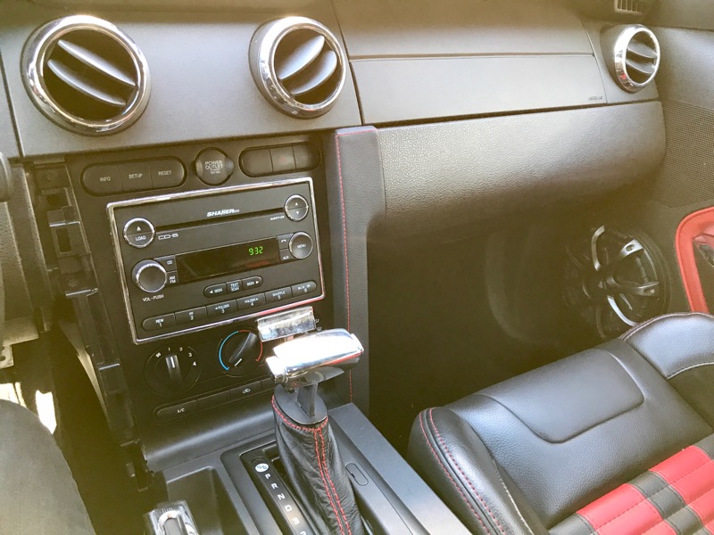

Panely středové konzoly ušité, teď je už jen nasadit/nalepit. Udělal jsem pro jistotu i náhrádni, kdyby se něco u lepení nepovedlo.

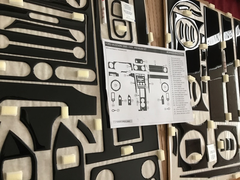

A dorazili mi vinylové overlay panely v barvě piano black, tak zkusím tu kombinaci, že pás na palubce a středová konzole bude v té lesklé černé a kolem toho ta kůže s červeným obšitím.

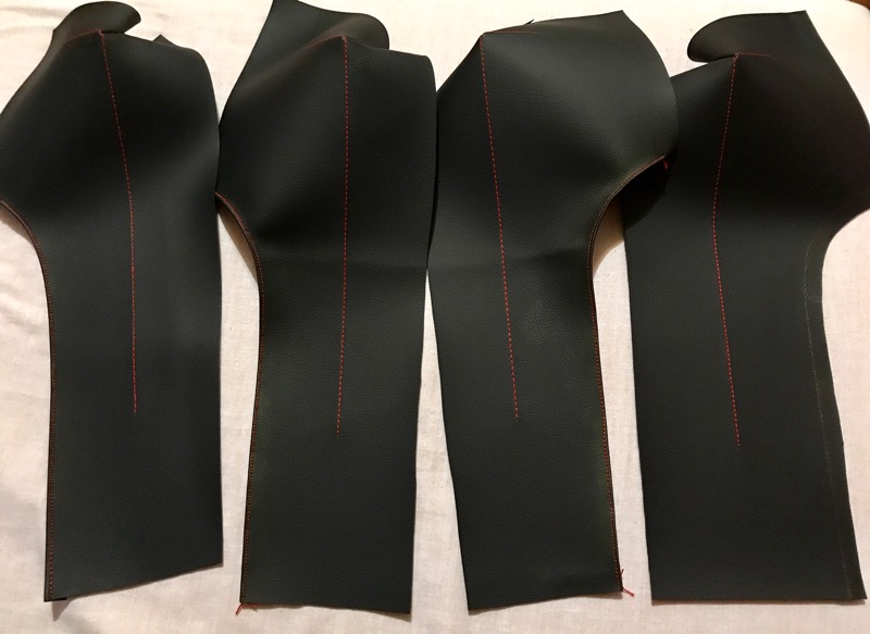

První panel je ready. Teď ještě změřit hloubku - budu muset zadní stranu ještě jednou odlepit a dremelkou ubrat tak 3mm ať ty panely pak sedí v rovině až bude očalounen i ten panel vedle.

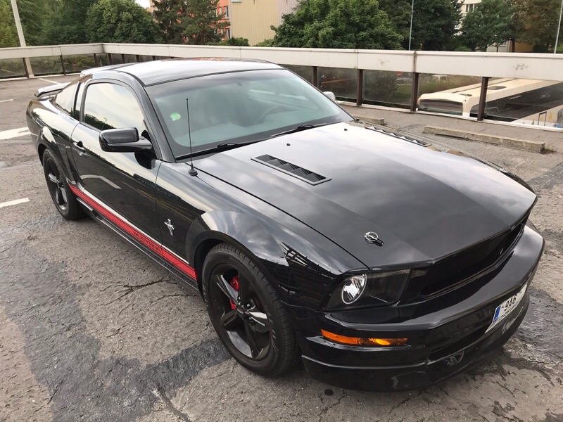

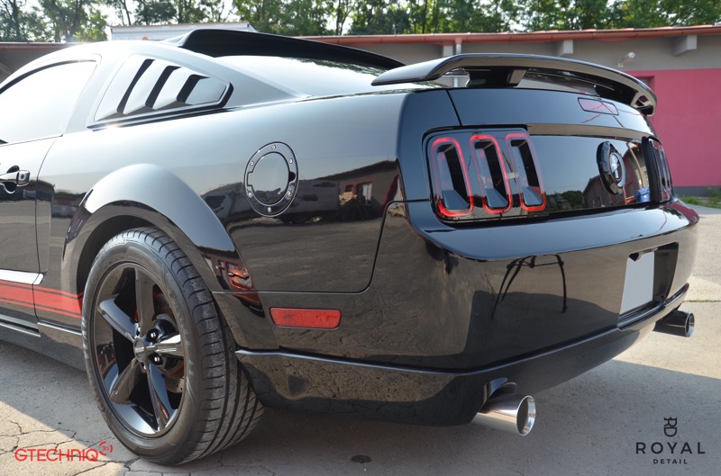

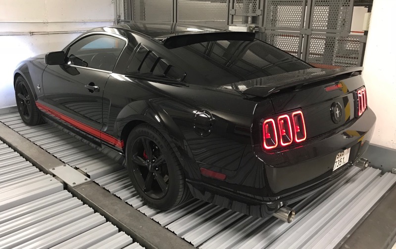

Tak z venčí se dá říct, že mám jak tak hotovo podle mích představ. Přibyli piny na kapotu - ta se při jízdě nad 150-160km/h malinko vlnila - ještě jsem netestoval na dálnici, ale vsadím se, že už se vlnit nebude ;) A zase se nasadilo křídlo nad zadní okno (už tam jednou bylo, ale uletělo při 160km/h na zpátečku :-)). Vím že to aerodynamice nepomůže a není to podle každého vkusu, ale mne se to tak prostě líbí, a i když se snažím u všeho klást důraz i na funkčnost, teď jsem to trošku porušil.
IMG_6924.JPG [ 130.69 KiB | Zobrazeno 36102 krát ]
IMG_6923.JPG [ 163.28 KiB | Zobrazeno 36102 krát ]
image.jpg [ 177.51 KiB | Zobrazeno 36102 krát ]
PříspěvekNapsal: úte 04. črc 2017 18:57:09
a co kardanka a úhel ;) ;)
PříspěvekNapsal: úte 04. črc 2017 19:07:44
Ještě potrebuju potestovat, zatím jsem neměl cestu mimo město na pořádný test a ve městě jsem dal max 120km/h na Brněnské ulici :) já nejezdím po městě 200 jak někdo :)
Ale vypadá to že srovnání úhlu zmírnilo vibrace, uvidím až pojedu zase přes 160 někde, u tydle rychlosti se nejvíc projevovali.

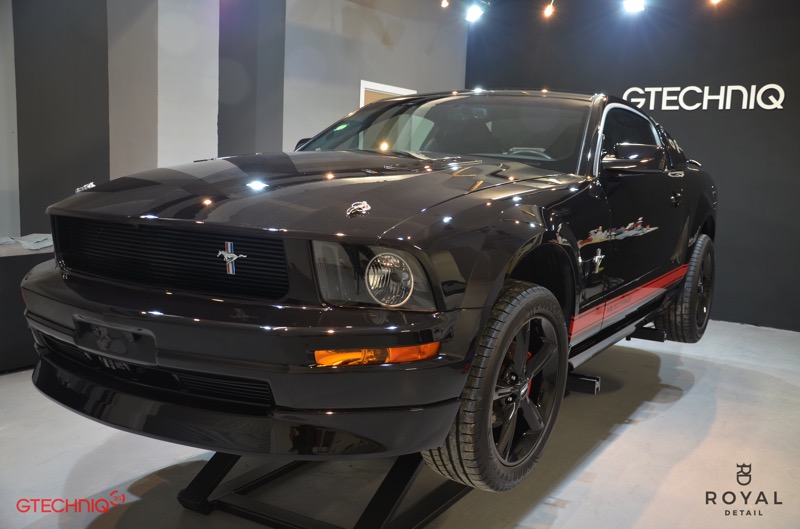

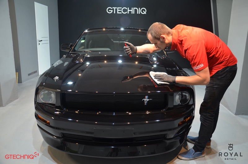

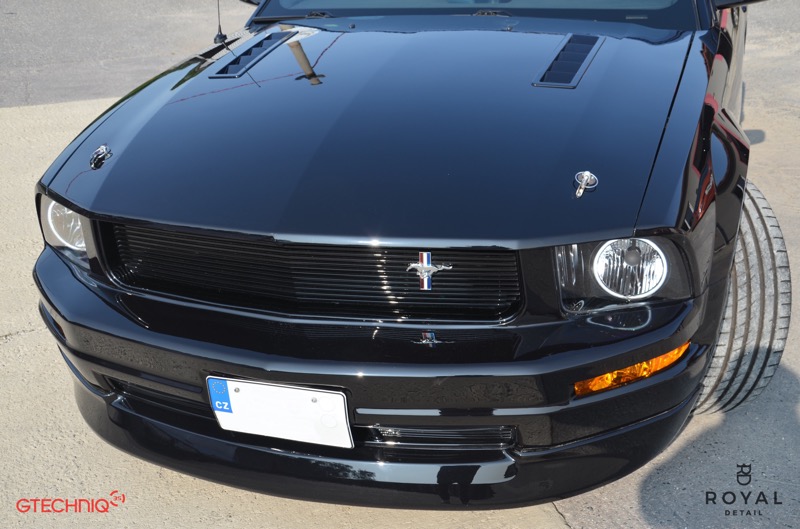

Pár fotek po nanesení keramiky
C2568540-E224-4C83-A358-59B096B13344.jpeg [ 128.57 KiB | Zobrazeno 37860 krát ]
75E314E1-2645-4724-A056-58F612710B7C.jpeg [ 132.39 KiB | Zobrazeno 37860 krát ]
8799A5C9-98D4-4E48-AC3A-501C6E83222D.jpeg [ 120.06 KiB | Zobrazeno 37860 krát ]
865DFDC2-7D75-4279-B86C-236F1577A61C.jpeg [ 137.87 KiB | Zobrazeno 37860 krát ]
9AE71C05-EDA9-44DF-8B57-C339D0DBD68E.jpeg [ 95.74 KiB | Zobrazeno 37860 krát ]
222BF28F-F50E-4423-9681-568F5919324B.jpeg [ 98.41 KiB | Zobrazeno 37860 krát ]
38925C91-B7A7-4977-9766-F787DC91D1C0.jpeg [ 104.9 KiB | Zobrazeno 37860 krát ]
