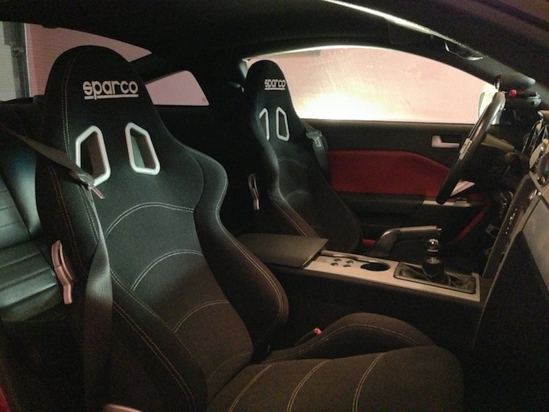

Poznámka: aktualni interier

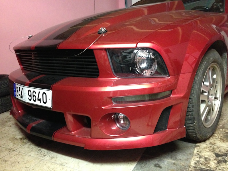

Poznámka: takhle jeste pred grillem, sedackama a blinkrama
