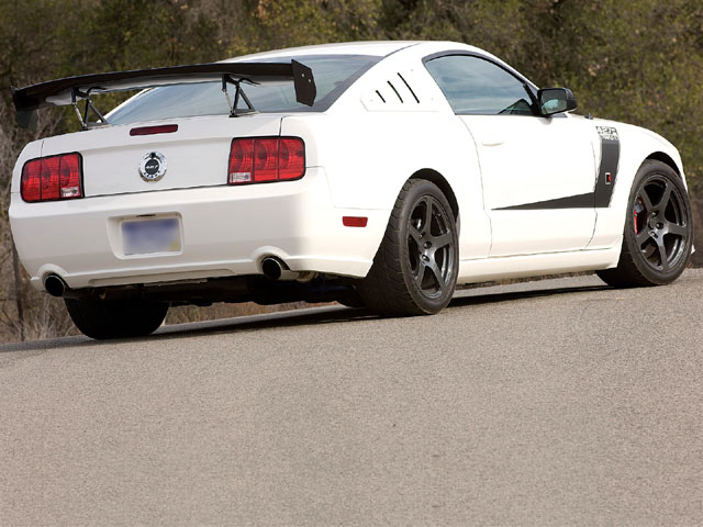

Roush v roce 2008/2009 vyrobil pouhých 100 ks opravdových okruhových speciálů (samozřejmě se vším pro silnici) a nazval ho : 427R Trak Pak a v.č. 24 je jediné v Evropě a zrovna u nás ;) ;)
Již název říká co auto vše obsahuje - tedy hlavně trak paket ;) ;) - okruhový paket.
Na okruhu je auto jen tak rychlé jak je lehké a vo tom to je.
Zde přikládám originál Roush Sticker , kde je vše velice detailně popsáno včetně závodní syntetické kapaliny:

Jedinou opci co auto němelo je zadní velké přítlačné křídlo a to je již objednané společně s karbonovou kardankou a ještě nějaké maličkosti co výrazně sníží váhu. Úkolem je dostat se na 1390 kg !!!! S motorem nehodlám vůbec nic dělat kromě hliníkové vany s přepážkami na okruh - se slicky hrozí odlití :(

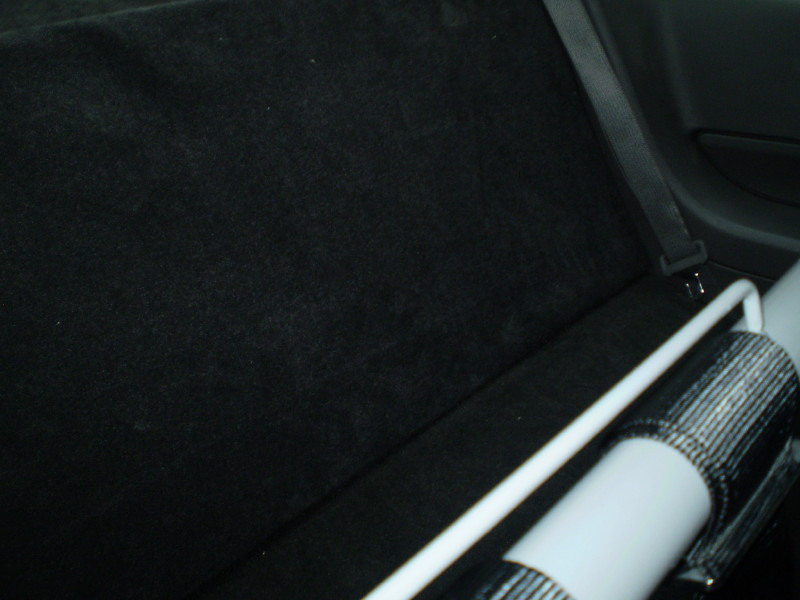

Sedačky a odstranění zadních :
trak pak S0001.jpg [ 130.88 KiB | Zobrazeno 63236 krát ]
trak pak S0002.jpg [ 111.42 KiB | Zobrazeno 63236 krát ]
trak pak S0004.jpg [ 177.13 KiB | Zobrazeno 63236 krát ]
trak pak S0005.jpg [ 168.53 KiB | Zobrazeno 63236 krát ]
trak pak S0006.jpg [ 126.61 KiB | Zobrazeno 63236 krát ]
trak pak S0007.jpg [ 86.09 KiB | Zobrazeno 63236 krát ]
trak pak S0009.jpg [ 138.88 KiB | Zobrazeno 63236 krát ]
trak pak S0012.jpg [ 118.88 KiB | Zobrazeno 63236 krát ]
