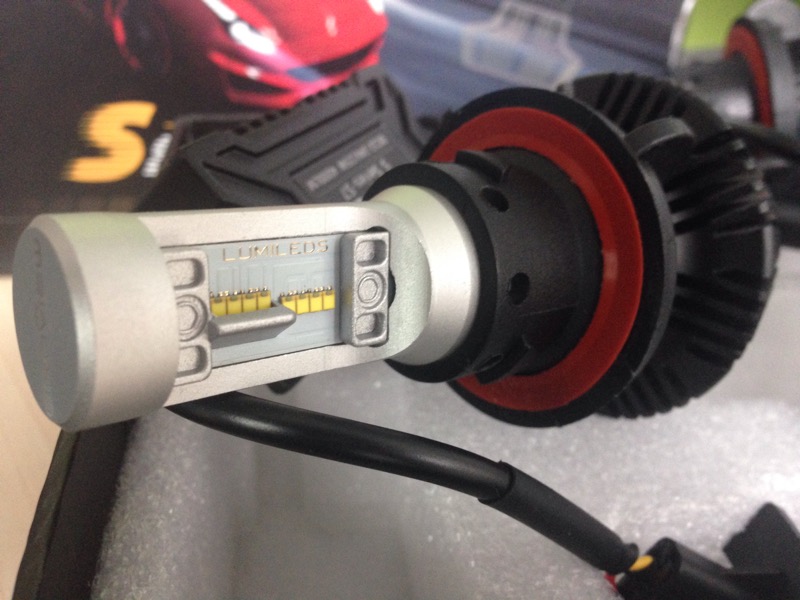

Tak si i sám odpovím :) udělal jsem si research a je na trhu taková spousta Led žárovek do hlavních světlometů že by se v tom jeden ztratil. Takže sumarizace zde:
Výhody:
- nižší spotřeba
- lepší svítivost
- delší výdrž
Nevýhody:
- vedšina nefunguje správně na 6V u denního svícení - netýká se mustangu
- vedšina má špatnej pattern světla - neprošli by stk a můžou oslňovat
- vědšina má problém s auty co používají canbus
- vedšina má nerovnoměrné osvětlení s tmavími místy
- některé problikáváji
- vedšina používá dodatečné větráček aby se vůbec dochladili
- ... prostě to chce ještě nejakej vývoj aby dohnali kvalitu HID světel.
Ale dají se už najít výjimky, které by mohli být použitelné.
Jednou z těch výjimek jsou světla které používají nejnovější Philips Luxeon ZES chip, kterej dokáže vyprodukovat hezkých 4000lm na žárovku bez použití aktivního chlazení. Zároveň rozměry chipu umožňují nasadit je v žárovce tak aby byl pattern světla totožnej s halogen světly.
A nové drivre řeší problémy s canbus a blikánim...
Takže jdu prubnout a dám vědět výsledky.

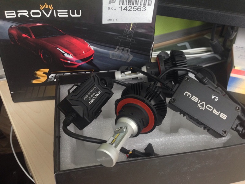

A teda objednávám přesně tydle:
https://www.amazon.com/BROVIEW-9008-Headlight-Bulbs-Conversion/dp/B01BF6EETA

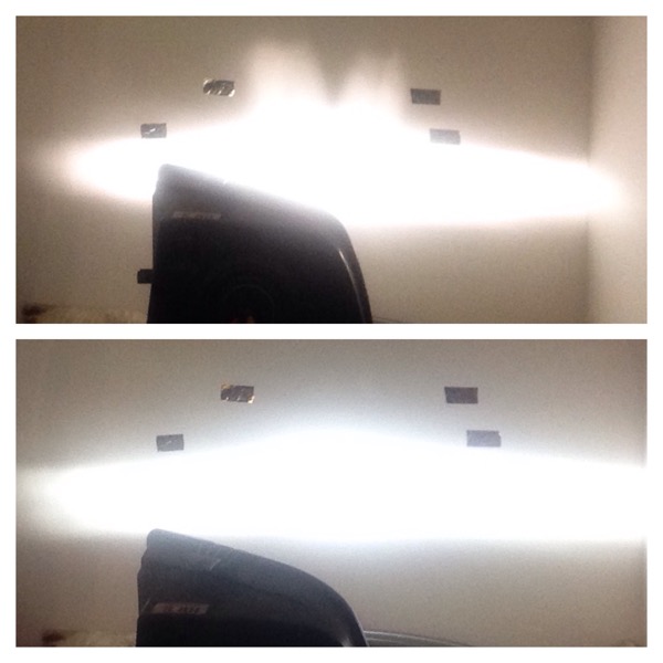

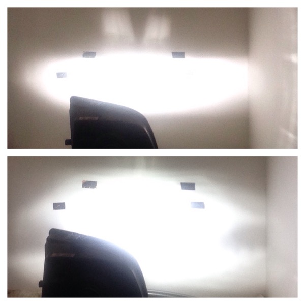

Testuju LED žárovky do hlavních světel. Pattern na zdi vypadá být OK ;)
Snad to bude OK i v autě.
Potkávačky: (horní jsou halogeny, dolní LED)

Dálkové:

Moc dobryyy
