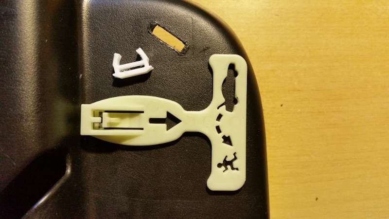

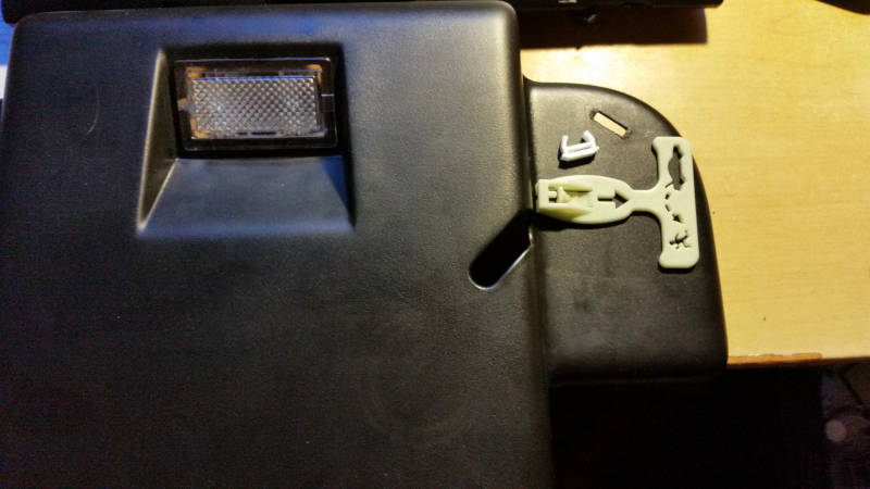

Uz kdyz jsem koupil sveho cistokrevnika, tak takove ty "hacky", ktere drzi takovy ten luminisencni bazmek v kufru, byly nacate a proste to tam viselo. Vzhledem k tomu ze cely ten plast byl trochu doskrabany, tak jsem si koupil fungl novy z USA. Jenze netrvalo to dlouho a pri zavadeni o tu luminisencni vec se jeden ten "hacek" nalomil a ten svitici bazmek tam zase visel...
A proste uz se mi nehctelo kupovat dalsi kus plastu, ktery navic moc nevydrzel. Hlavne ze znechuceni ze origninalni vydrzel mene nez jsem cekal. A protoze mam pristup k 3D tiskarne, tak jsem si rekl ze si to opravim svepomoci a snad to vydrzi dele.
1) Takze jsem odrizl zbytky "hacku" a trochu zbrousil hrany. Na te fotce to neni uplne nejposlednejsi "verze", ale asi kazdy chape. Jde o to to pekne obrousit a zahladit.
2) Vytisknout 3D model. Bohuzel tu nemuzu sdilet soubor primo, takze jsem ho nahral na https://drive.google.com/drive/folders/1FsuCXIyO8RuTJ4vaAg6bsGFw2dT1mMKK?usp=sharing. Pro testovani jsem pouzil PLA, ale kvuli jeho krehkosti a relativne nizke teplote tani jsem finalni vytvor vytiskl na cernem PET-G. Celkove by PET-G melo byt flexibilnejsi a vydrzet vyssi teploty. ABS je taky moznost, ale vzhledem k tomu ze se blbe tiskne, tak jsem to ani nezkousel.
3) Zabrousit hrany, pripadne jeste vyhladit, proste si s tim trochu pohrat
4) Nacvaknout a hura na sraz :)
Obecne nejsem zastancem bastleni si dilu doma na kolene, ale zrovna tady mi ten po domacku upraveny dil vydrzel vice jak original.
Poznámka: Bod 3 - finalni podoba
