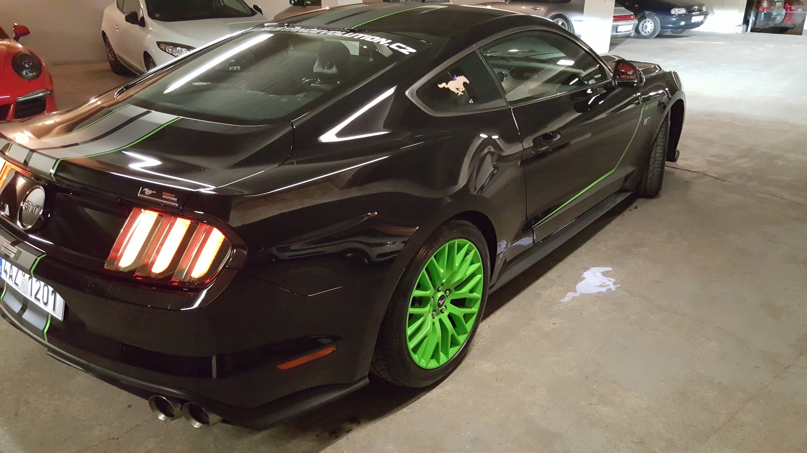

MXLuigi píše:
po několika pokusech svedeme upravit již zadní světla na USA variantu - tedy ne čirá, ale červená zde: :lol: :lol:
pokračování příště ...
Tuto by ma zaujimalo preco ste pre smerovky nepouzili tu klasicku sekveciu ze pri blikani lavej smerovky blikaju vsetky tri ziarovky z prava do lava :?: :?: :?: Vyzera to o dost lepsie :!: Preco blika len krajna ziarovka :?: Je to kvoli niecomu tak spravene alebo to proste neviete urobit :?:
Vse jde udelat, zavisi jen na preferencich majitele ;-) Tak predpokladam, ze tam tu sekveni v tomdle pripade asi nechteli.

wiro píše:
MXLuigi píše:
Ja by som odhadoval ze to bude EU elektronikou ktora je ina nez US. US ma sekvenciu v zaklade a sekvencery som videl zatial len pre starsie US modely. Ale tak to je asi len otazka casu
Ten obvod na sekvenciu si vies kludne aj dokupit na eBay na par korun, takze v tom problem nieje.

EU verze nemá sekvenci navíc má jiné LED diody - jiné barvy a členění - jak to udělat je jediné možné řešení:
1. zadní světla totálně rozřezat - potom svářet plast lepit a nakonec tmelit :( :(
2. po rozřezání vyměnit LED za jinak barevné
3. předělat elektroniku
4. vyvinout vlastní sekvenci pro EU verzi neboť ta USA nebude v žádném případě fungovat - oni mají totiž jeden drát jak na parkovací světla tak i na blikače :!: :!: :!:
5. to nikdo nezaplatí
KONEC ;) ;)
jo ještě : předělat USA verzi na EU bych viděl jako reálné

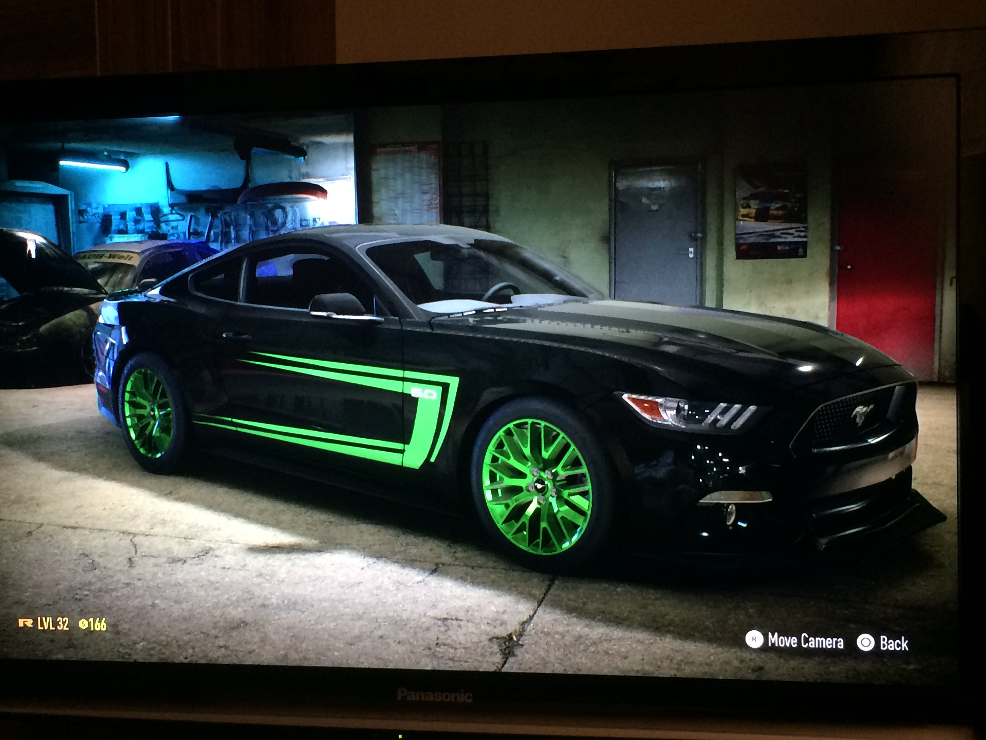

Tak uz to ladim v NeedforSpeedech. :)))))
image.jpeg [ 1.28 MiB | Zobrazeno 30381 krát ]

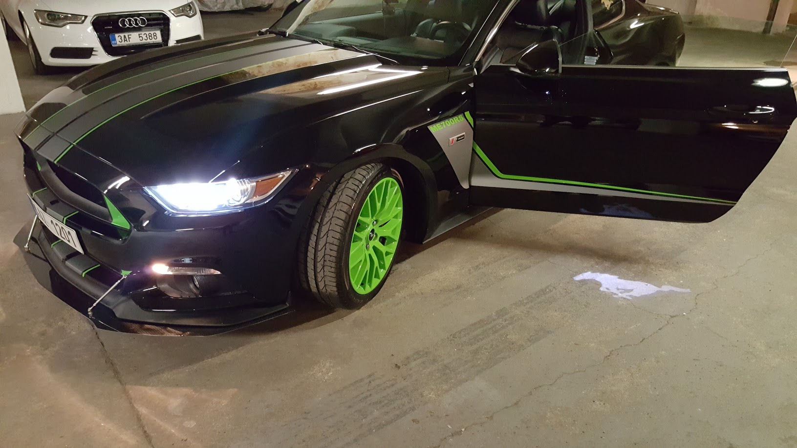

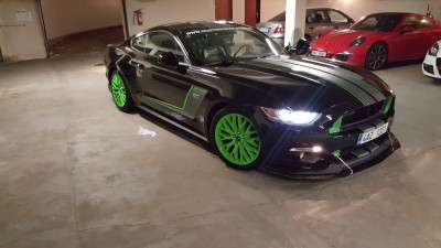

stav k 26.2. 2016
zcela nový podvozek coilover
Sníženo jak vpředu tak i vzadu a ještě bude rozšířeno o 25 mm na všech kolech ;) ;)
ME 700RS 1.jpg [ 216.85 KiB | Zobrazeno 30363 krát ]
ME 700RS 2.jpg [ 248.59 KiB | Zobrazeno 30363 krát ]

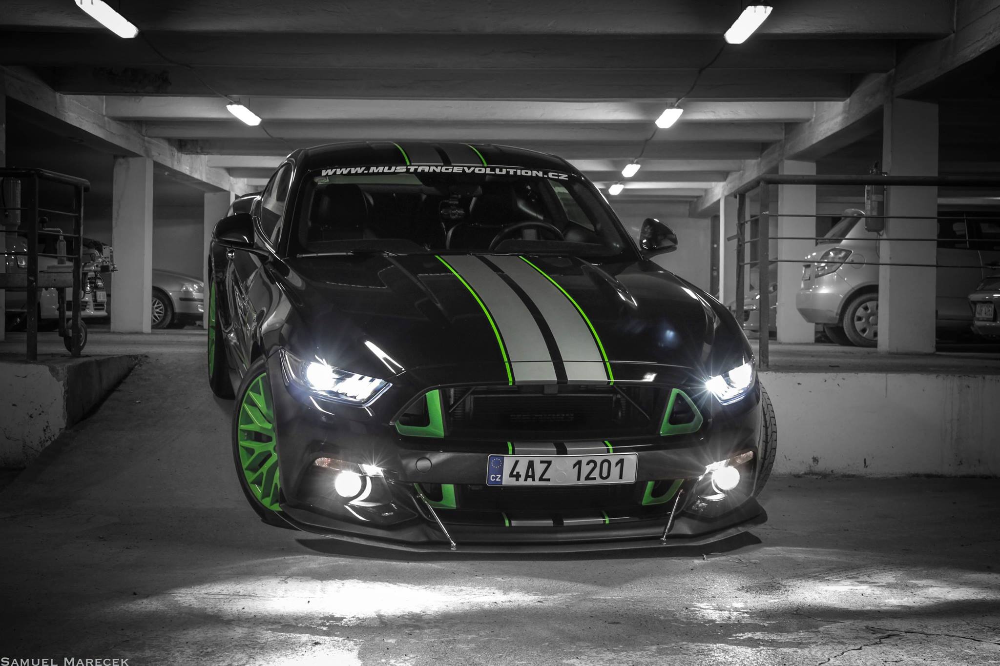

celkem alespoň pro mě porno ;) ;)
ME700RS sam.jpg [ 140.15 KiB | Zobrazeno 30261 krát ]
