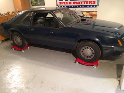

Tak lidi, protože většina lidí ladí posledni dobou 2016tky, tak jsem se rozhodl jít trochu jiným směrem.
A před rokem jsem si pořídil Mustanga 1985 (tzv. Fox) málo komu se tato generace líbí, ale mě osobně učarovala maximálně.
Navíc ve státech je to velmi upravovaný model, jak na závody (především dragy) tak i na restaurování. Takže dílu je na tento model moře, tak jak jsme zvyklý v usa.
Můj model je tedy rok 1985 (který se mi osobně libí víc něz s následným faceliftem) tmavě modrá barva a motor z dozvuků ropné krize pouze 2.3 atmosféra. Ale ten už je z auta pryč a jednou by v něm měl bublat nejlépe karburatorový osmiválec (289,302 nebo 351)

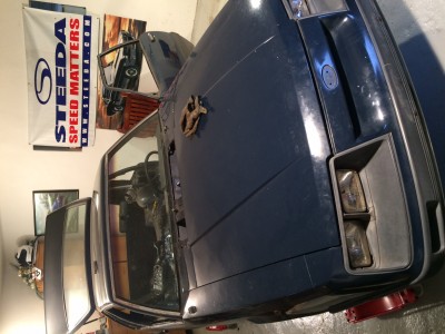

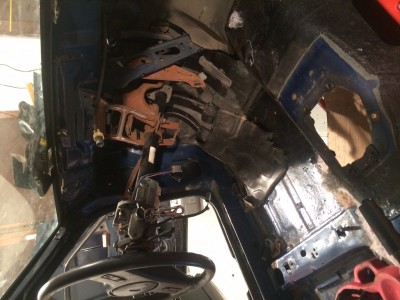

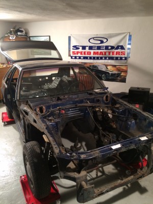

Jak jsem říkal auto mám doma už rok, ale z nedostatku času jsem se na jeho rozborku dostal až par dní před vánocema.
Uvidíte z nasledných fotek v jakém stadiu jsem :)

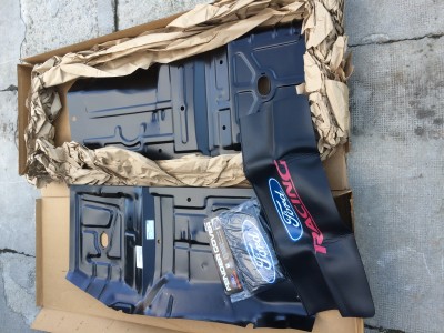

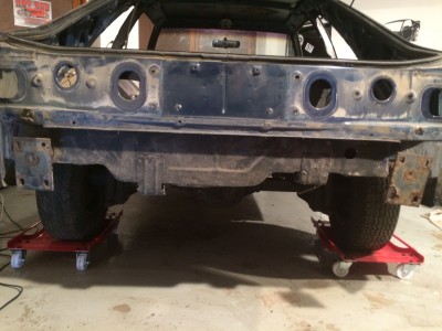

Rozhodl jsem se udělat renovaci karoserie vážně pořádně, tudíž kompletni odstrojení, opiskovat rez, nové podlahy (již objednány z usa),
a nasledné vyvaření.
Jelikož je to pro mě osobně finančně náročné, tak postup bude trvat několik let,ale doufám že jednou vysněný výsledek přijde.
Na letošek je prostě naplanovana záchrana karoserie.

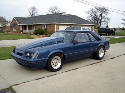

Dole budete mít i fotku jaká je moje vize, kam by se měla finálni podoba odebírat.

Poznámka: Toto je má vize !!!

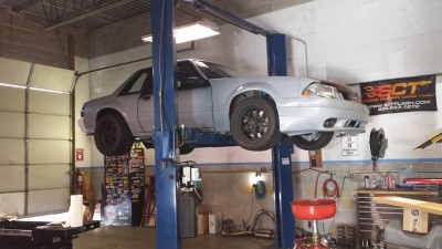

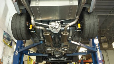

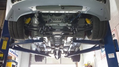

P.S. v USA mám kámoše a ten ladí Foxe řádně :
fox USA.jpg [ 59.18 KiB | Zobrazeno 67110 krát ]
fox USA 2.jpg [ 68.76 KiB | Zobrazeno 67110 krát ]
fox USA 3.jpg [ 79.53 KiB | Zobrazeno 67110 krát ]
fox USA 4.jpg [ 72.81 KiB | Zobrazeno 67110 krát ]
mám od něj hodně fotek a info tak pokud budeš chtít pořádné nápravy a ..... no problémo ;) ;) ;)

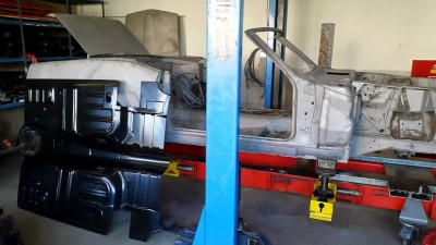

Tak dnes konecne doma novy podlahy a jeste malickost v podobe krytu na blatniky FR.

Čau, ty podlahy si plánuješ měnit sám?
 Předmět příspěvku: Re: Ford Mustang FoxBody
PříspěvekNapsal: pát 26. úno 2016 19:05:33
Cau kamo. No to prave asi ani ne. Nevim no. Musim nekoho poptat kdo by to udelal.
