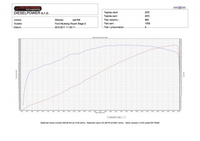

Výkon dobrý, ale pořád k těm úpravám malý.
Pro porovnání můj graf. Auto má vačky a svody sériové.
graf20110622_d814_m4 .jpg [ 243.19 KiB | Zobrazeno 90065 krát ]

to Švejk ;)
ale ty máš malou řemeničku a Tomáš série - takže mu chybí 3 PSI a to bude dobrých 20 PS :lol: :lol: :lol:

to Švejk ;)
Jen Pypesy daj minimálně 25 Hp a Vačky mu zvedly výkon o 20Hp též. Navíc mě to nikdy nedávalo o 3PSI navíc.
