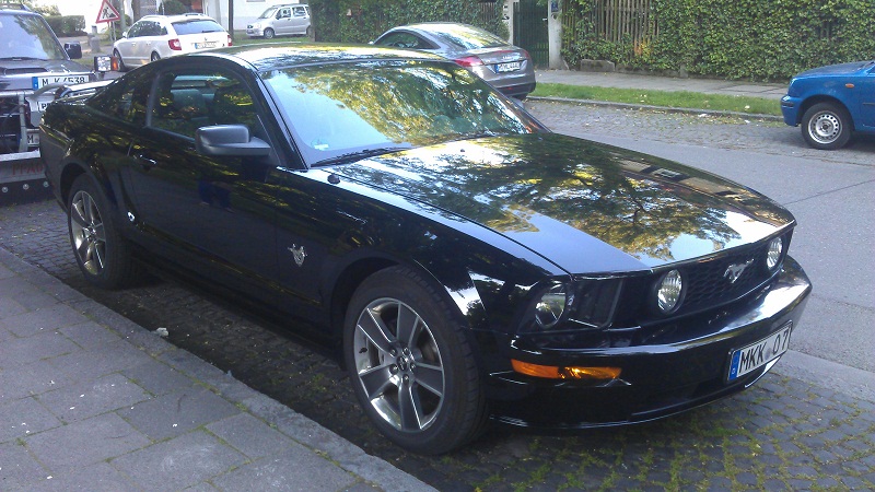

Tak Dámy a Páni je to konečne tu
Ford Mustang GT 2009 (45th Anniversary)
Mustang.jpg [ 178.93 KiB | Zobrazeno 34275 krát ]
