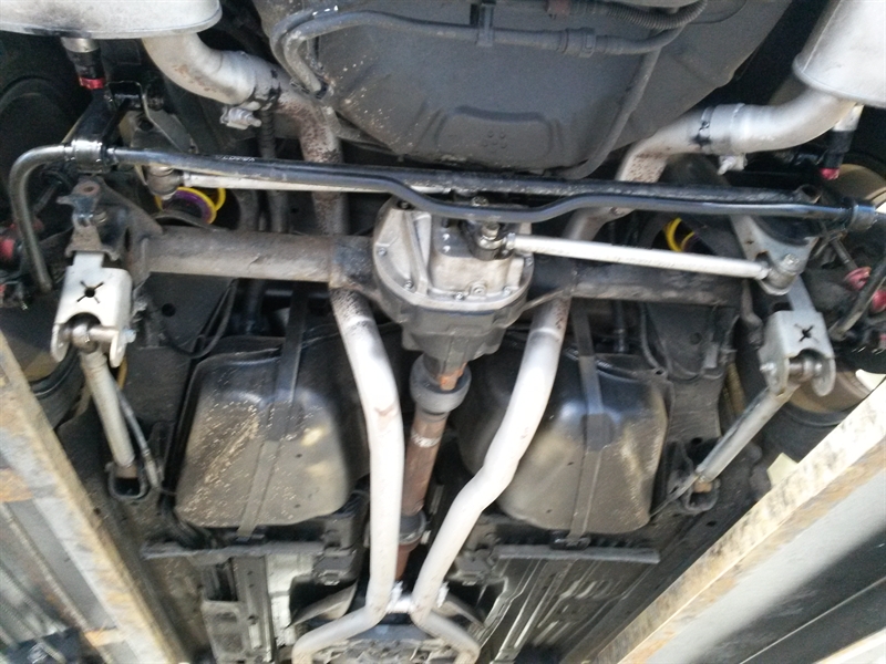

Na autě je ford racing cold air kit, Steeda přední čepy řízení, Cortex výškově/tuhostně stavitelnej podvozek, Cortex zadní ramena a Wattův přímovod.

- píská servo. Úniky kolem čerpadla nejsou, vyměním řemen s napínákem. Pokud to nebude řemenem bude se měnit čerpadlo
- po přejetí panelové D1 se docela rozvrzala zadní náprava. Nejspíš uložení zadního stabilizátoru, jinak tam krom horních uložení pružin nemá co vrzat. Takže budu schánět uložení, ideálně polyurethan

K těm zvukům od zadní nápravy, já bych tipoval, že za to můžou ramena a watts link. Máš tam v podstatě závodní verzi, která nemá ani polyuretanové pouzdra, ale usazení přímo kov na kov. Takže zvuky budou spíš odtamtud než od stabilizační tyče.

Jo ty ramena a watts je na unibalech jak říkáš,je třeba se o to nějakým způsobem starat/mazat ? Žádné maznice jsem tam nenašl.
Ty pazvuky jsou přímo jako gumové vrzání, ale můžou to dělat i ta ramena. Zvuky jakoby "pnutí" se někdy ozávaj taky. Ale vrže to spíš při rozjezdech/bržděích. Při průjezdu příčné nerovnosti není slyšet nic.Uložení stabíku v ramenech je docela vyčvachtané. Vyměním to tak či tak, koukám po polyurethanovém.

dělá to uložení wats link do karosérie - demontuj a namaž ;) ;)

Johan - díky za tip. Na webu maj i manuály s utahovacíma momentama. Zkusím to rozebrat a promazat všechny kuláky.
Dneska, když celou noc pršelo to je hotová vrzavá symfonie :)

PS: ramena jsem namazal teflonem a vrzání je ta tam :) děkuji za tip.
