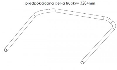

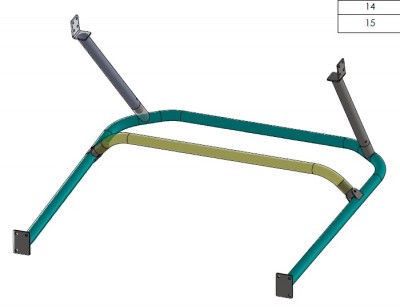

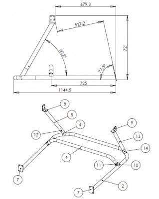

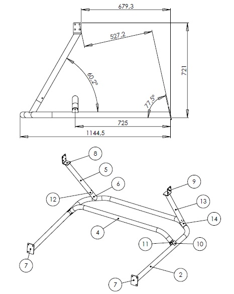

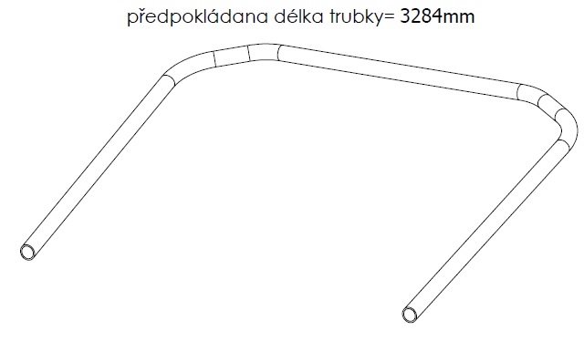

1. bylo nutné zpracovat podrobnou výkresovou dokumentaci a to ve 3D programu
rám 1.jpg [ 47.89 KiB | Zobrazeno 63095 krát ]
rám 2.jpg [ 28.31 KiB | Zobrazeno 63095 krát ]
rám 3.jpg [ 42.38 KiB | Zobrazeno 63095 krát ]

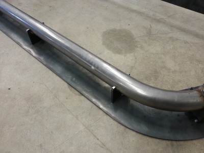

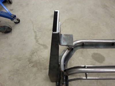

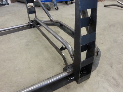

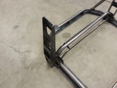

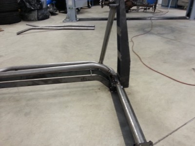

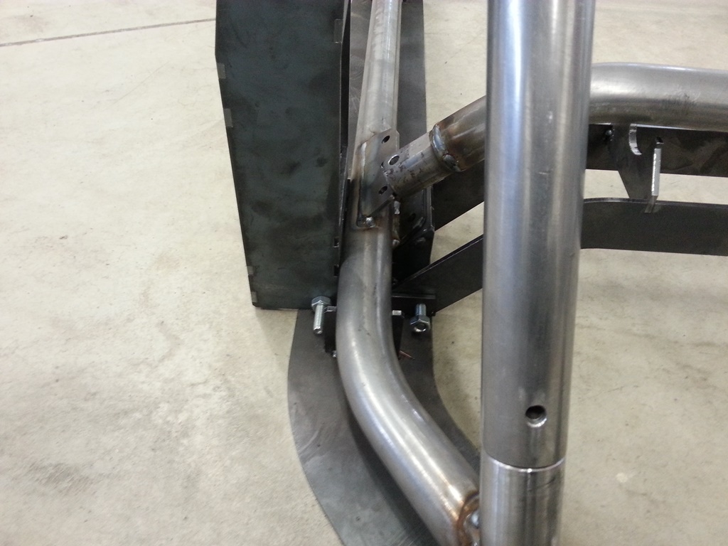

2. aby bylo zaručeno zcela přesné svaření byl vyroben a opět ve 3D nakreslen - svařovací přípravek
20130403_150501.jpg [ 218.38 KiB | Zobrazeno 63095 krát ]
20130403_150508.jpg [ 194.53 KiB | Zobrazeno 63095 krát ]
20130403_150516.jpg [ 228.87 KiB | Zobrazeno 63095 krát ]
20130403_150557.jpg [ 205.38 KiB | Zobrazeno 63095 krát ]
20130403_150606.jpg [ 231.56 KiB | Zobrazeno 63095 krát ]
20130403_150620.jpg [ 185.27 KiB | Zobrazeno 63095 krát ]

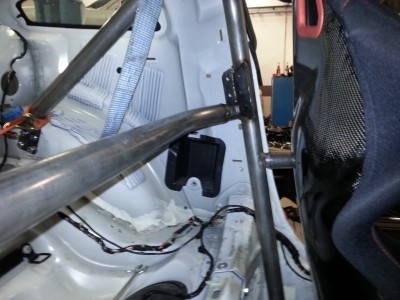

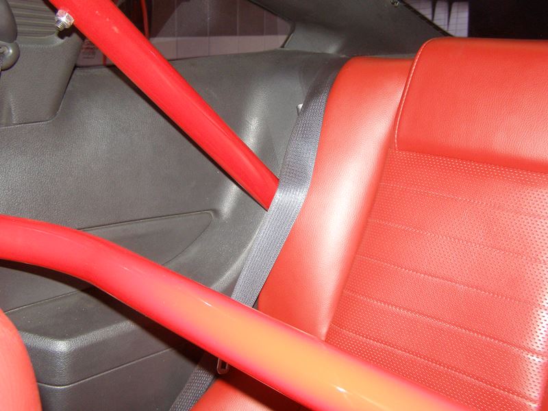

3. nakonec napasovní do auta a domodelování i podélné tyče - boční ochrana od nárazu do dveří
20130403_195930.jpg [ 246.11 KiB | Zobrazeno 63095 krát ]
20130403_195817.jpg [ 240.12 KiB | Zobrazeno 63095 krát ]
20130403_200055.jpg [ 239.3 KiB | Zobrazeno 63095 krát ]

Rám je 100% demontovatelný a použitelný v autě jak s originálními sedačkami tak se závodními.
Podélná tyč je lehce demontovatelná, tedy pokud budu jezdit v normálním provotu, lze je demontovat.
Na autě se nic nevaří - pouze se vyvrtají díry pro šrouby M10 o pevnosti 8.8.

rám je průměr 45mm a tlošťka 3 mm - tyto trubky ohýbáme na CNC strojích - tedy na počítačem ovládané ohýbačče - to doma neohneš ani kdyby jsi byl kouzelník - ohyby dodáme v eletronické podobě mašině a ona to ohne - těžko by jsi trubku vysypal pískem a pak ohříval autogenem ;) ;) - el. ohýbačka má i uvnitř trubky speciální trny !!
Sorry Franky , ale doma ne - je nutné dodržet relativně vysokou přesnot :!:

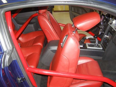

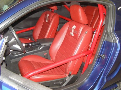

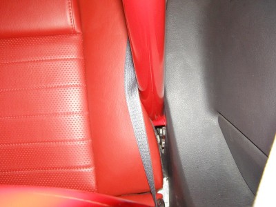

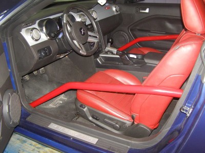

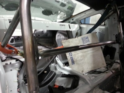

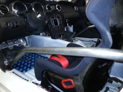

nějaké už jezdí tak foto civilu v provozu :lol: :lol:
Rám ME Czech Stage I 011.jpg [ 104.77 KiB | Zobrazeno 62453 krát ]
Rám ME Czech Stage I 012.jpg [ 95.03 KiB | Zobrazeno 62453 krát ]
Rám ME Czech Stage I 013.jpg [ 105.78 KiB | Zobrazeno 62453 krát ]
Rám ME Czech Stage I 015.jpg [ 100.85 KiB | Zobrazeno 62453 krát ]
Rám ME Czech Stage I 017.jpg [ 105.23 KiB | Zobrazeno 62453 krát ]
Rám ME Czech Stage I 018.jpg [ 85.82 KiB | Zobrazeno 62453 krát ]
Rám ME Czech Stage I 0112.jpg [ 103.14 KiB | Zobrazeno 62453 krát ]
PříspěvekNapsal: ned 18. kvě 2014 17:59:16
Hustý, a to projde i STK?
PříspěvekNapsal: ned 18. kvě 2014 19:28:01
Parada, na kolik to vyjde??
PříspěvekNapsal: ned 18. kvě 2014 19:58:18
pokud demontuješ ty boční - jsou demontovatelné a tu zadní před sedačkami projde technickou.
PříspěvekNapsal: ned 18. kvě 2014 19:59:06
záleží jaký materiál se zvolí - cena od 18 000 bez lakování ;)
PříspěvekNapsal: ned 18. kvě 2014 20:09:34
Jaky sou moznosti materialu a cenove rozpeti??
