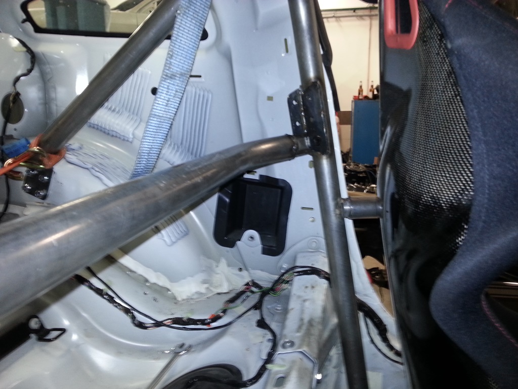

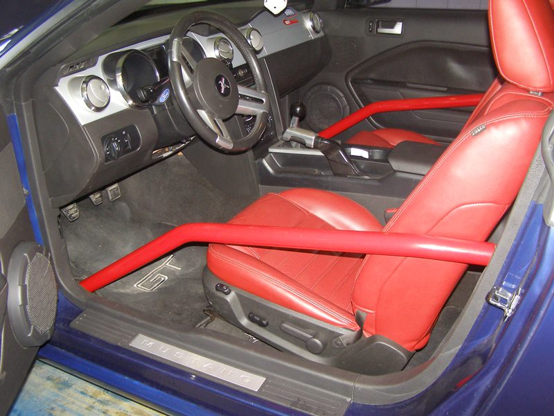

nějaké už jezdí tak foto civilu v provozu :lol: :lol:
Rám ME Czech Stage I 011.jpg [ 104.77 KiB | Zobrazeno 63959 krát ]
Rám ME Czech Stage I 012.jpg [ 95.03 KiB | Zobrazeno 63959 krát ]
Rám ME Czech Stage I 013.jpg [ 105.78 KiB | Zobrazeno 63959 krát ]
Rám ME Czech Stage I 015.jpg [ 100.85 KiB | Zobrazeno 63959 krát ]
Rám ME Czech Stage I 017.jpg [ 105.23 KiB | Zobrazeno 63959 krát ]
Rám ME Czech Stage I 018.jpg [ 85.82 KiB | Zobrazeno 63959 krát ]
Rám ME Czech Stage I 0112.jpg [ 103.14 KiB | Zobrazeno 63959 krát ]
PříspěvekNapsal: ned 18. kvě 2014 17:59:16
Hustý, a to projde i STK?
PříspěvekNapsal: ned 18. kvě 2014 19:28:01
Parada, na kolik to vyjde??
PříspěvekNapsal: ned 18. kvě 2014 19:58:18
pokud demontuješ ty boční - jsou demontovatelné a tu zadní před sedačkami projde technickou.
PříspěvekNapsal: ned 18. kvě 2014 19:59:06
záleží jaký materiál se zvolí - cena od 18 000 bez lakování ;)
