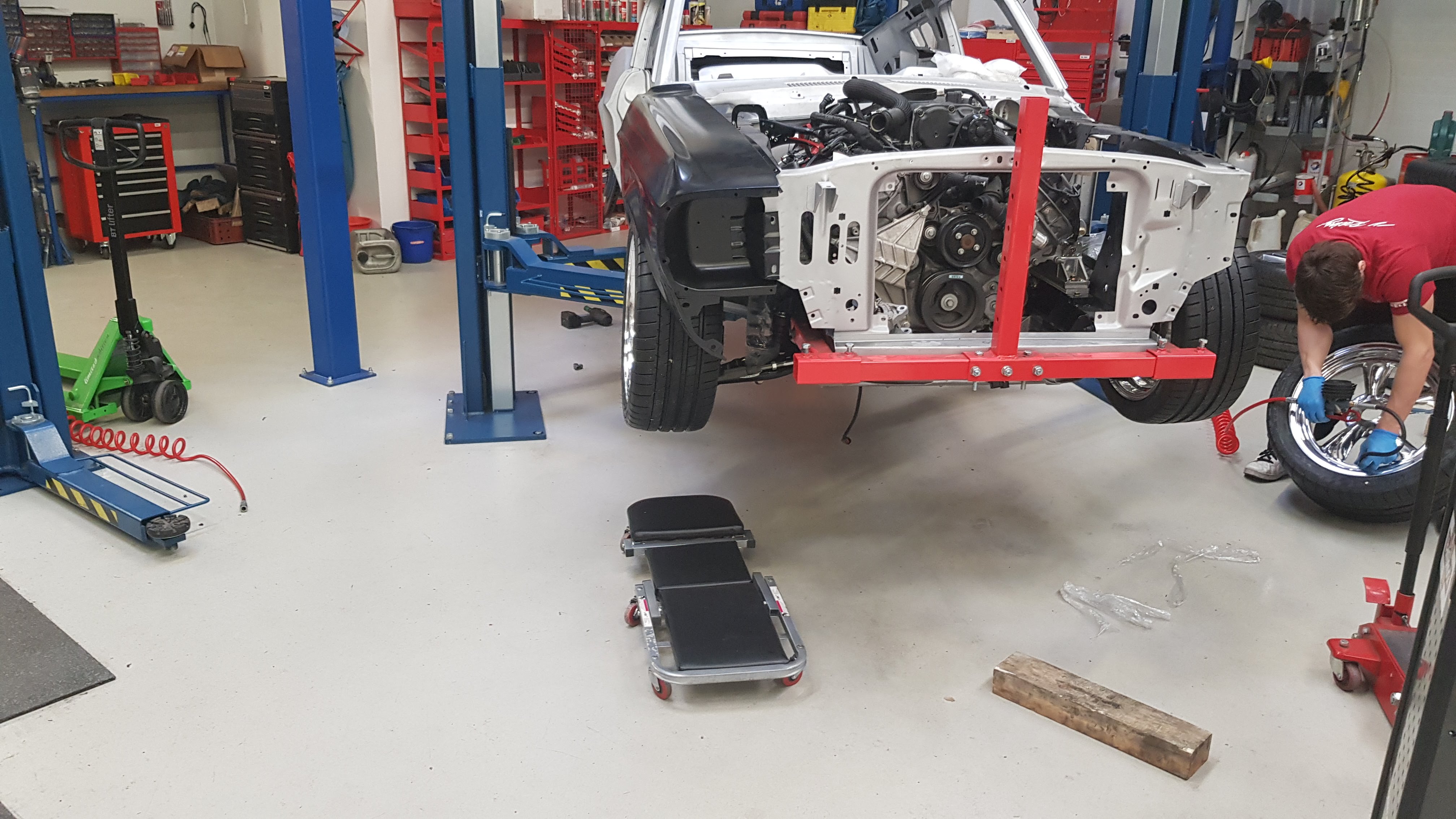

2. Motor : Coyote 5,0 s kompresorem Roush - 700 PS
3.převodovku - MT82 Mustang 2015++
4.přední nápravu : velice speciální řešení s ohledem na umístění Coyote s kompresorem a hlavně s tím že bude vše pod originální kapotou - tedy motor je extrémně nízko :!: :!: :!:

6. úprava přední části karosérie pro instalaci motoru Coyote 5.0
20171116_135228.jpg [ 1.57 MiB | Zobrazeno 33044 krát ]
20171115_173723.jpg [ 1.88 MiB | Zobrazeno 33044 krát ]
a motor je tam - nemožné - ano možné ;) ;) ;) :!: :!: :!:
20171207_120412.jpg [ 1.57 MiB | Zobrazeno 33044 krát ]
20171207_120437.jpg [ 1.42 MiB | Zobrazeno 33044 krát ]

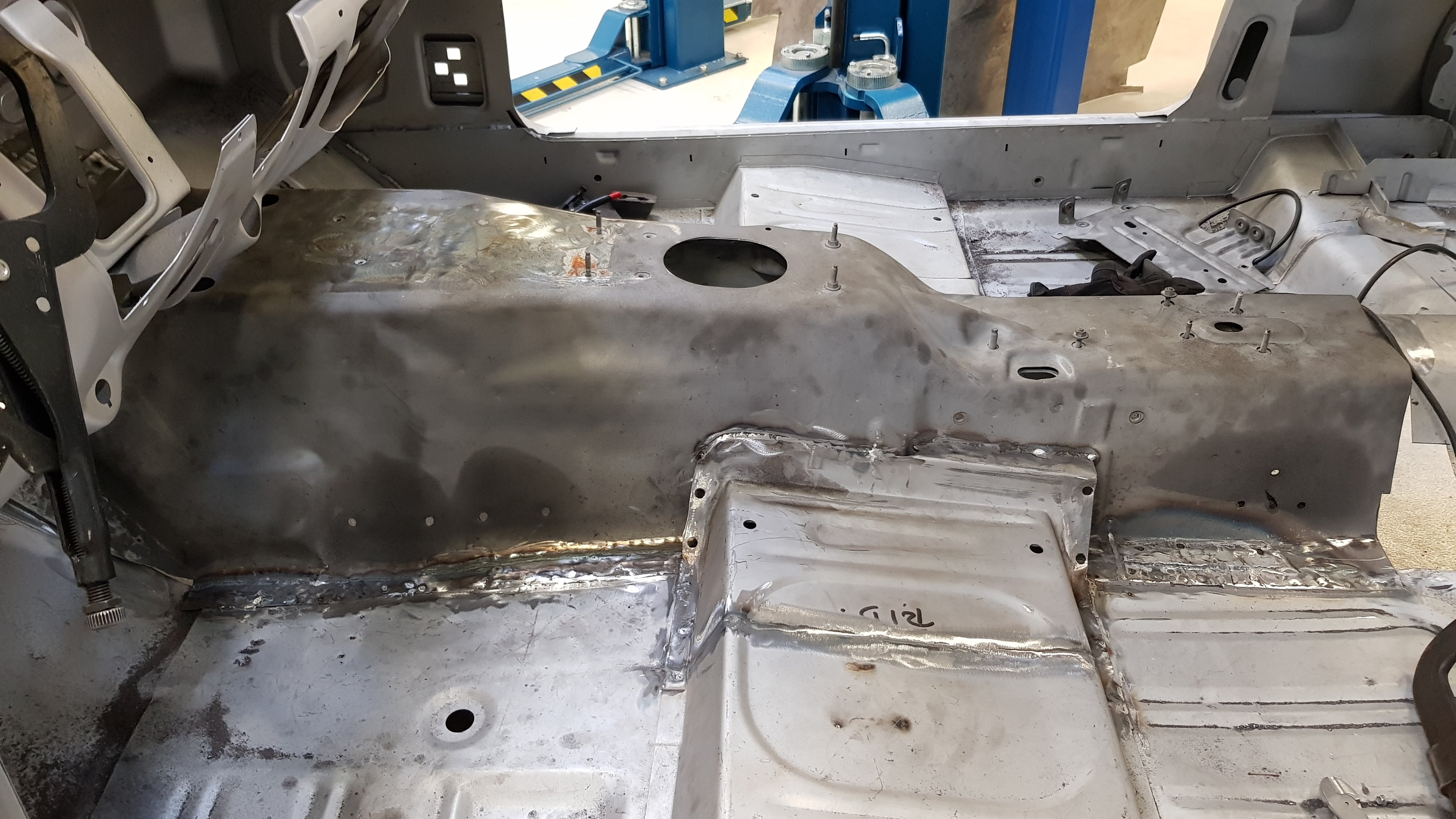

7. složitá úprava karosérie na použití : - převodovka , motor , kardanka , řazení a ... vše ze Mustang GT 2013 - řešení - zabudování středového tunelu - z modelu S197 - 2013 :lol: :lol: :lol: :roll: :roll: :roll:
20180124_114722.jpg [ 1.42 MiB | Zobrazeno 33044 krát ]
20180125_182503.jpg [ 1.64 MiB | Zobrazeno 33044 krát ]

Moc hezká a náročná stavba. Škoda těch svarů, ale chápu že sehnat dobrého svářeče který neodešel za prací do zahraničí je problém :)
PříspěvekNapsal: pon 10. zář 2018 17:52:57
Morris_3nec píše:
svařoval se velmi silný materiál a slabý ;) ;)
